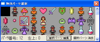

まず、貼り付けたいマップをパーツ選択ウィンドウから選びましょう。

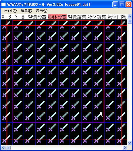

次に、左のウィンドウに貼り付けます。ドラックすると、枠がでてきて1度たくさん貼り付けることが出来ます。
↓はい剣がたくさん。

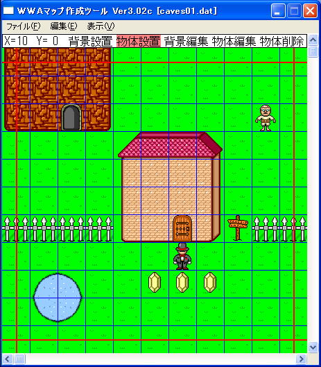

背景パーツと物体パーツを組み合わせて貼り付けていくと。
こんな感じ↓
マップは、基本設定で選択したスタート地点から作っていくと便利です。ゲームオーバー地点も考えて作りましょう。それと同じ種類のパーツは、重ねることが出来ません。(物体パーツに物体パーツを重ねるとか…)しかし、背景パーツの上に物体パーツをおくことは出来ます。

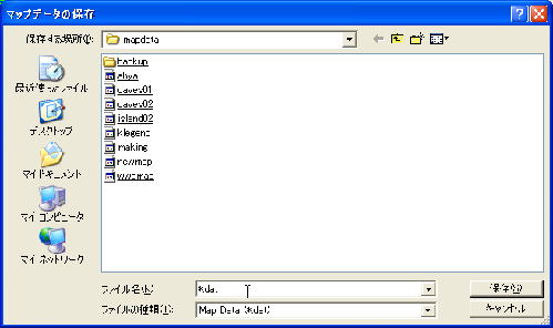

保存↓
『ファイル』→『マップデータ 名前をつけて保存』 ↓のウィンドウが出てきます。
下のほうに↓のようなのが書いてあります。
@に、名前を書きます。『*』←これだけ消して、のこった『.dat』の前に名前を書いてください。(例:karukaru.dat)出来たら、保存を押してください。
